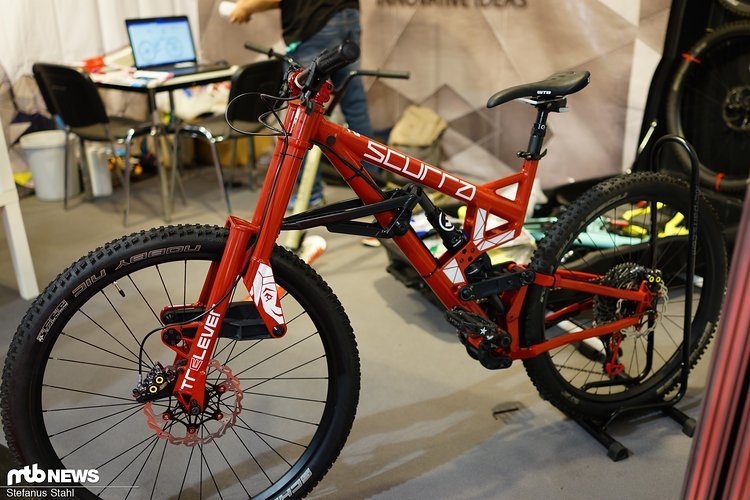

Das Scurra 2 ist die zweite Iteration des Österreichisch-Slowakischen Unternehmens
# Das Scurra 2 ist die zweite Iteration des Österreichisch-Slowakischen Unternehmens - Die Federgabel inklusive Dämpfer bringt es auf 2,4 kg. Das gezeigte Bike wiegt 14 kg, nicht verkehrt für ein Bike mit 175 mm Federweg.
Potentielle Vorteile des Systems gibt es viele
# Potentielle Vorteile des Systems gibt es viele - weniger Nicken beim Bremsen, geringe Reibung unter Last, eine geringe ungefederte Masse, einen konstanteren Nachlauf und eine höhere Steifigkeit.

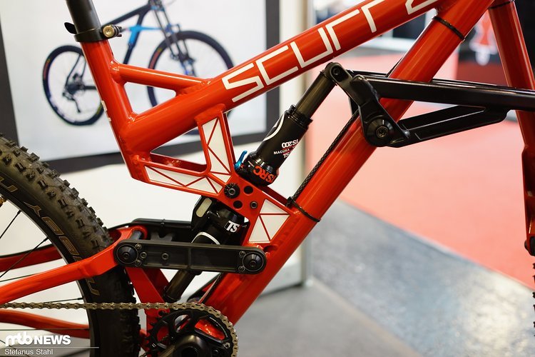

Eine große Umlenkwippe verbindet Radträger und Hauptrahmen
# Eine große Umlenkwippe verbindet Radträger und Hauptrahmen - Die Trelever-Gabel bietet satte 175 mm Federweg.

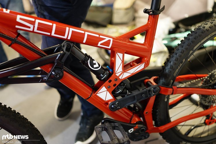

Viergelenk-Hinterbau mit großer Wippe
# Viergelenk-Hinterbau mit großer Wippe - kontrolliert von einem Magura-Dämpfer.

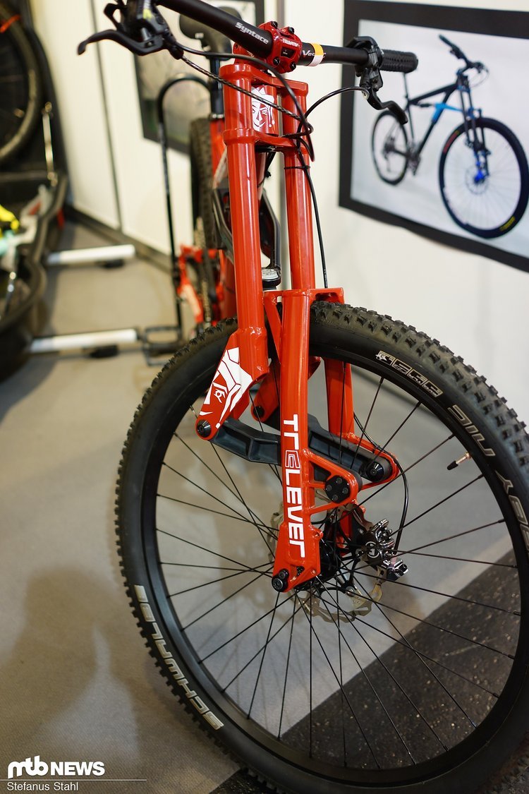

Sieht fast aus wie eine klassische Doppelbrückengabel
# Sieht fast aus wie eine klassische Doppelbrückengabel - bis man näher in Richtung Reifen schaut.
Die beiden Federbeine stützen sich aneinander ab
# Die beiden Federbeine stützen sich aneinander ab - im Idealfall muss der Rahmen so nur minimal Kräfte aufnehmen. Durch verschieben der Aufnahme mit beiden Federbeinen lässt sich die Geometrie anpassen.

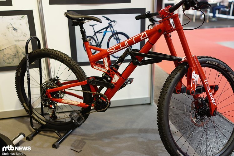

Der Alu-Rahmen wird in Österreich gefertigt
# Der Alu-Rahmen wird in Österreich gefertigt - in Zukunft soll eine Carbon-Variante für rundere Formen sorgen.
Ein Kugelgelenk ist nötig
# Ein Kugelgelenk ist nötig - schließlich soll der Radträger federn und gelenkt werden können.
