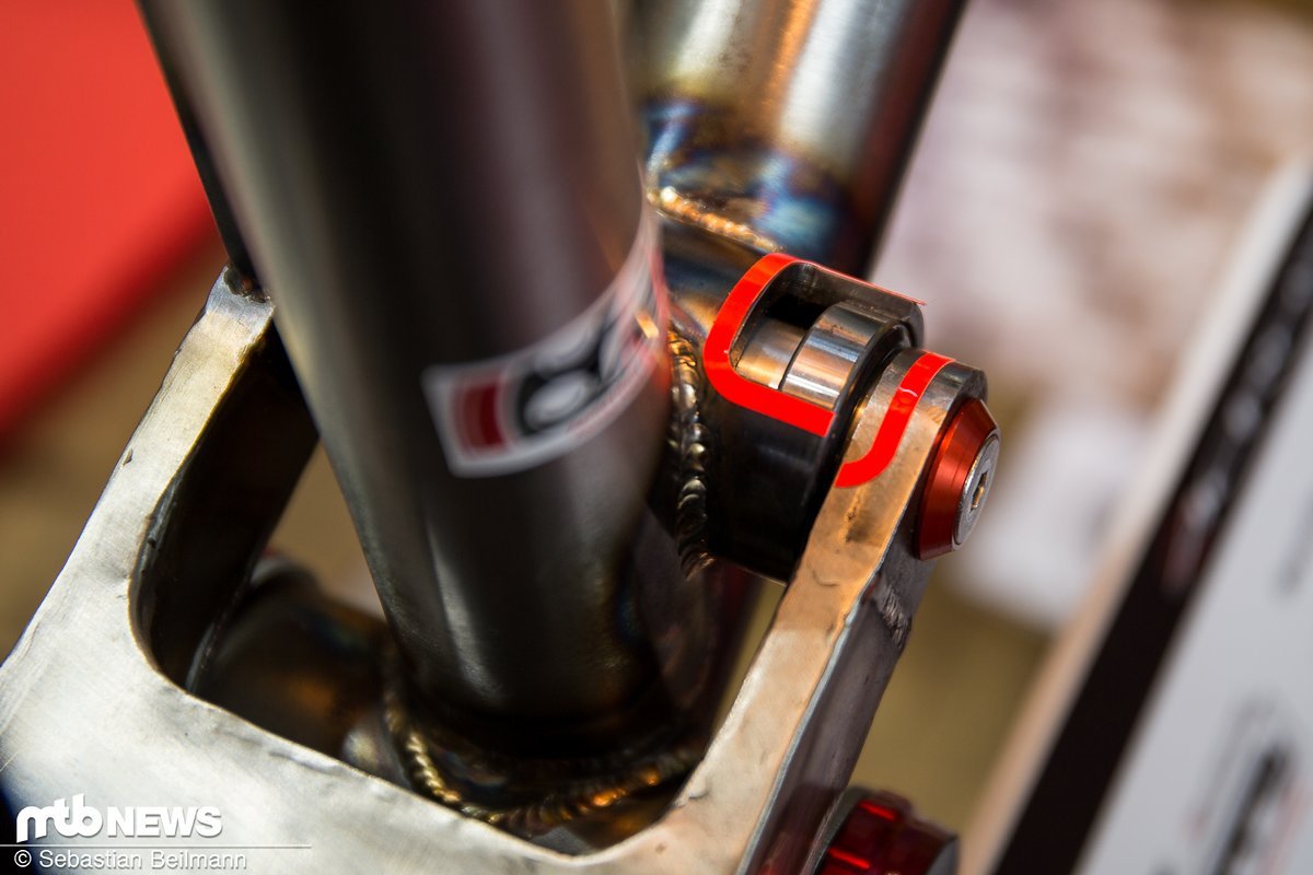

Acros Pivot Performance Sealing
Acros kommt ursprünglich aus dem Bereich der Wälzlager-Fertigung und somit viel Expertise im Bereich Lager. Dieses Wissen soll jetzt allen Fully-Fahrern zugute kommen. Das APPS, Acros Pivot Performance Sealing, setzt vor das normale Lager noch eine Dichtscheibe, die einen zusätzlichen mechanischen Schutz gegen Schmutz bieten soll. Um auf die gleiche Einbaubreite wie bei herkömmlichen Lagern zu kommen, verwendet Acros ein schmaleres Lager als gewöhnlich. In Zukunft sollen Austausch-Kits der langlebigen Lager erhältlich sein – vermutlich ab Frühjahr/Sommer 2018.
Die neuen Lager mit Acros Pivot Performance Sealing
# Die neuen Lager mit Acros Pivot Performance Sealing
Die langlebigen Lager mit zusätzlicher Dichtung weisen die gleiche Einbaubreite wie normale Lager auf
# Die langlebigen Lager mit zusätzlicher Dichtung weisen die gleiche Einbaubreite wie normale Lager auf
