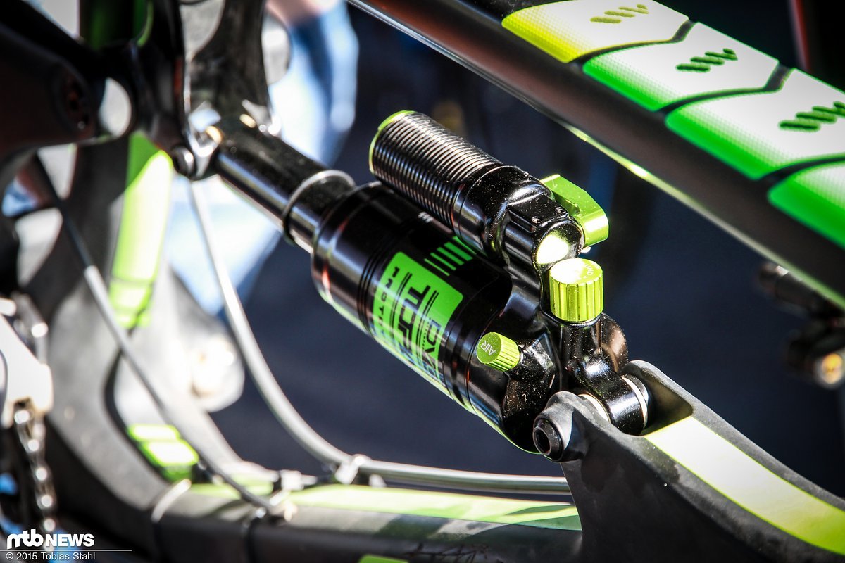

Nachdem DVO sich mit Downhill-Federgabeln und -Dämpfern einen Namen gemacht hat und optisch direkt an giftig grün eloxierten Komponenten zu erkennen ist, wird zunehmend auf größere Marktsegmente hingearbeitet. Der nächste Streich von DVO wird auf diesem Wege der neue DVO Topaz Luftdämpfer sein, der wie der Stahlfederdämpfer DVO Jade aus Aluminium gefräst ist und für Trail- und Enduro-Bikes angepasst sein soll.
Zum Gewicht des DVO Topaz gibt es bislang keine Angaben
# Zum Gewicht des DVO Topaz gibt es bislang keine Angaben - er dürfte aber im Gewichtsbereich knapp über 300 g anzusiedeln sein
Optisch ähnelt der Dämpfer dem RockShox Monarch Plus, der auch der direkte Konkurrent sein dürfte
# Optisch ähnelt der Dämpfer dem RockShox Monarch Plus, der auch der direkte Konkurrent sein dürfte

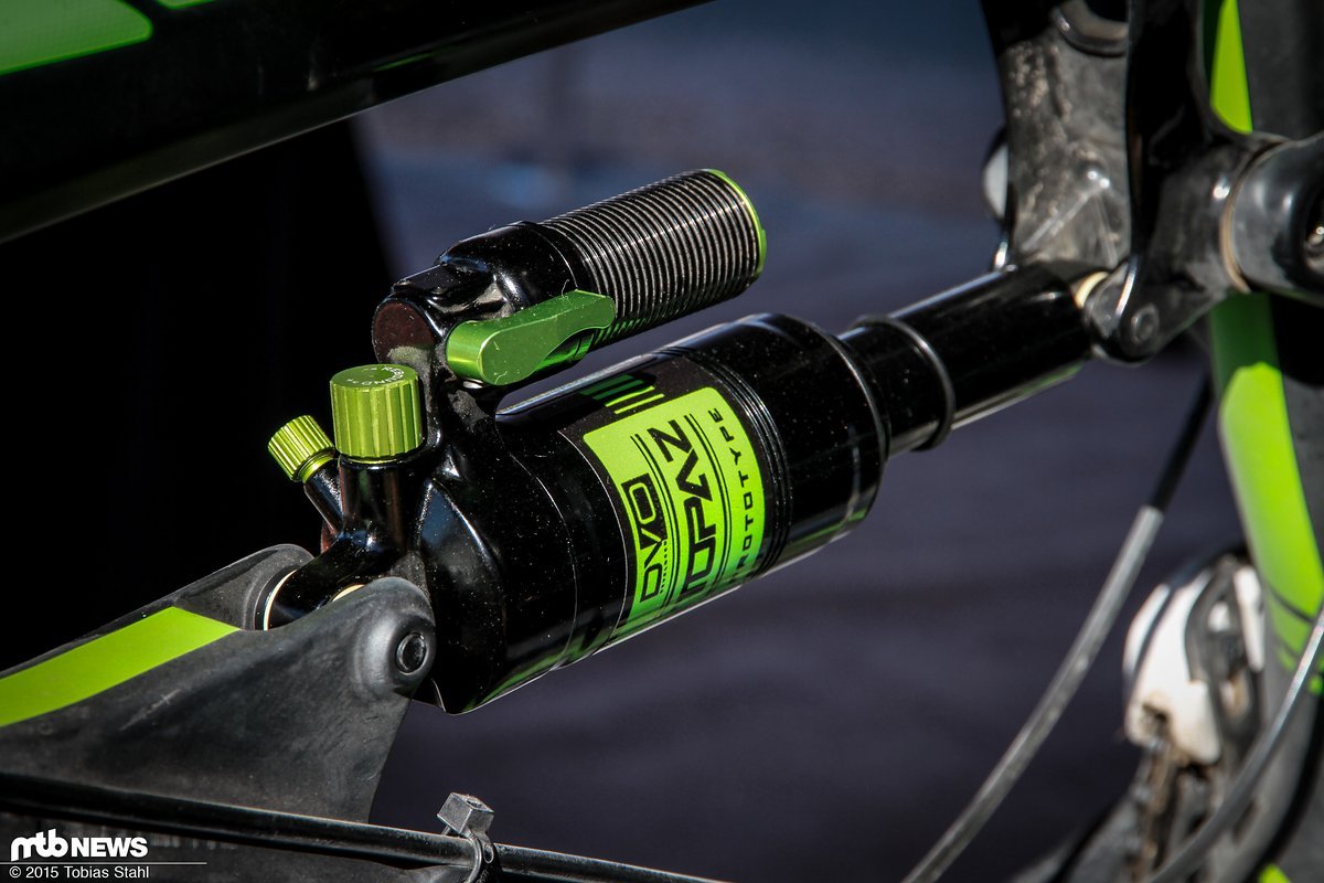

Die Luftfeder besteht aus einer Hauptkammer und einer daran angeschlossenen Negativfeder, die sich entsprechend dem Druck in der Hauptkammer selbst einstellt. An der Dämpfung kann über einen Hebel seitlich am Ausgleichsbehälter die Druckstufe in drei Stufen eingestellt werden und über den Drehknopf dahinter die low-speed Zugstufe. Im Ausgleichsbehälter befindet sich ein sogenannter “Bladder”, der das verdrängte Ölvolumen aufnimmt und so unter Druck hält, dass sich keine Blasen bilden können und das Öl nicht aufschäumt. Da für diese Volumenanpassung keine Reibung überwunden werden muss wie es etwa bei einem internal floating piston (IFP) der Fall wäre, soll das Ansprechverhalten besonders gut ausfallen.
Die Zugstufe kann über den Drehknopf eingestellt werden
# Die Zugstufe kann über den Drehknopf eingestellt werden - für eine Anpassung der High-Speed Zugstufe wäre eine Veränderung des Shim Stack notwendig, die nicht von außen vorgenommen werden kann

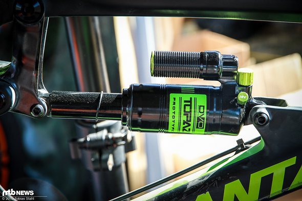

Zur Größenauswahl wird DVO zunächst die Maße 200 x 50 mm, 200 x 56 mm und 215 x 63 mm anbieten. Entsprechende Absatzzahlen vorausgesetzt sollen später auch weitere Modelle folgen.
