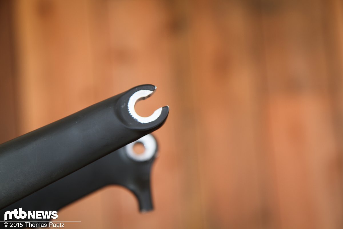

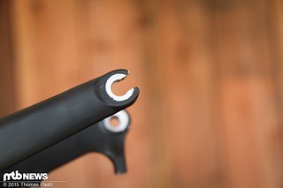

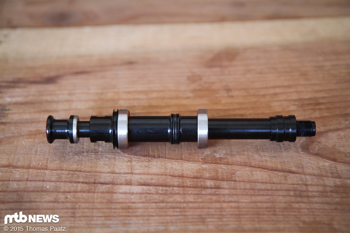

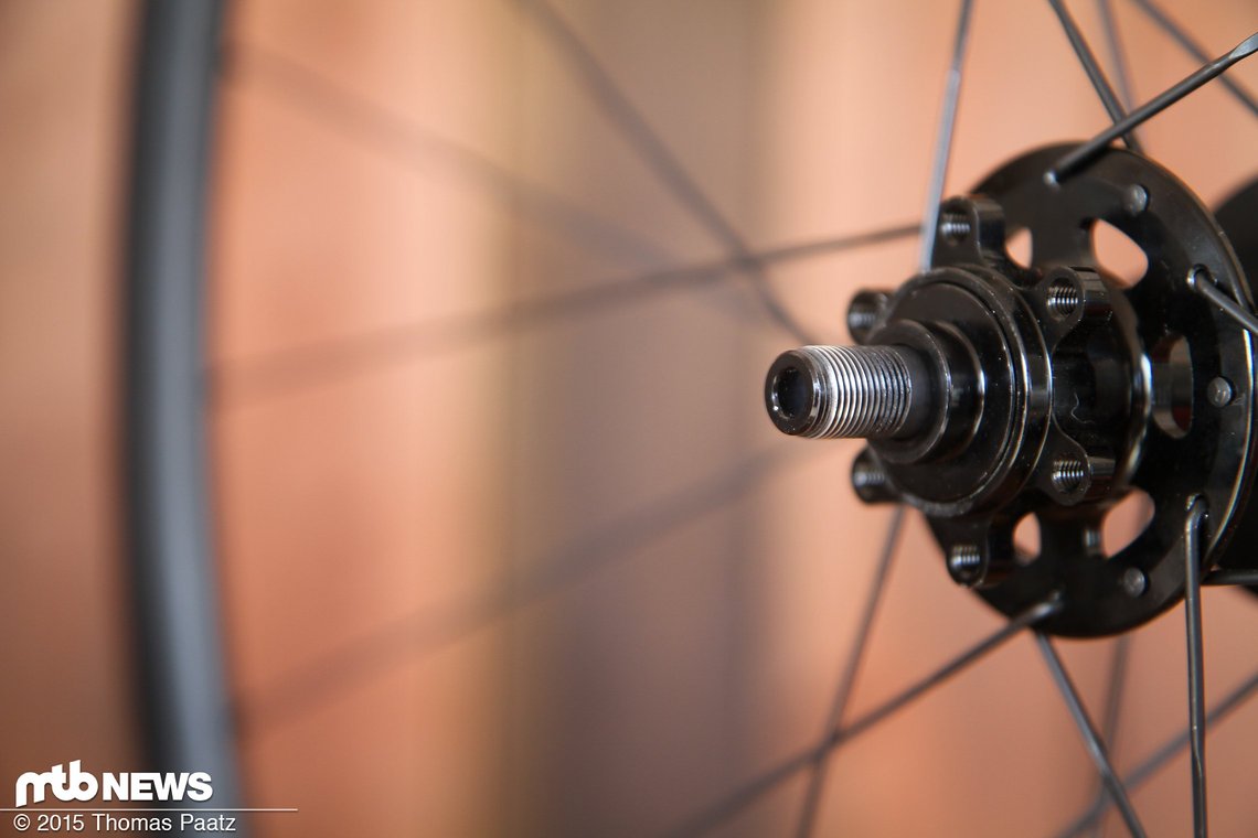

Unter dem Namen Speed Release sind uns auf dem Sea Otter Festival nun neue Steckachsen vorgestellt worden, die mit offenen Ausfallenden kompatibel sind und die Vorteile beider Systeme vereinen sollen. So bleibt die Achse auch beim Radausbau in der Nabe, erreicht jedoch die hohen Klemmflächen und -kräfte einer konventionellen Steckachse. Möglich wird das, indem auf einer Seite der Gabel / des Hinterbaus ein Gewindeeinsatz befestigt wird, während die andere Seite offen bleibt. Wie in unserem Video gut zu sehen, kann dann das Laufrad mit Achse einfach eingesetzt werden und ein Druck auf das freie Ende der Achse lässt diese – von einer Feder getrieben – in die Gewindeseite schnappen. Anschließend genügen wenige Umdrehungen einer Rändel (optional 5er Inbus), um die Steckachse zu fixieren. Auf der offenen Seite ist die Achse in dem Bereich, der eingefädelt wird, ca. 1 mm dünner ausgeführt, so dass sie in geöffnetem Zustand einfach in das Ausfallende eingefädelt werden kann. Anschließend sitzt im montierten Zustand die normale Dicke der Achse über der Öffnung, wodurch das Rad nicht mehr hinaus fallen kann.
Eine Seite offen, die andere zu
# Eine Seite offen, die andere zu - so kann die Achse schnell montiert werden und durch die Verjüngung des Ausfallendes kann die montierte Achse nicht aus der Gabel hinaus fallen. Auch dann nicht, wenn sie nicht angezogen wird.

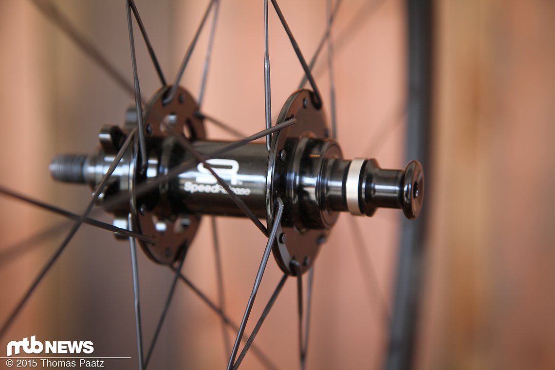

So sieht das montierte System aus, die Rändel rechts an der Achse genügt, um das System zu fixieren
# So sieht das montierte System aus, die Rändel rechts an der Achse genügt, um das System zu fixieren

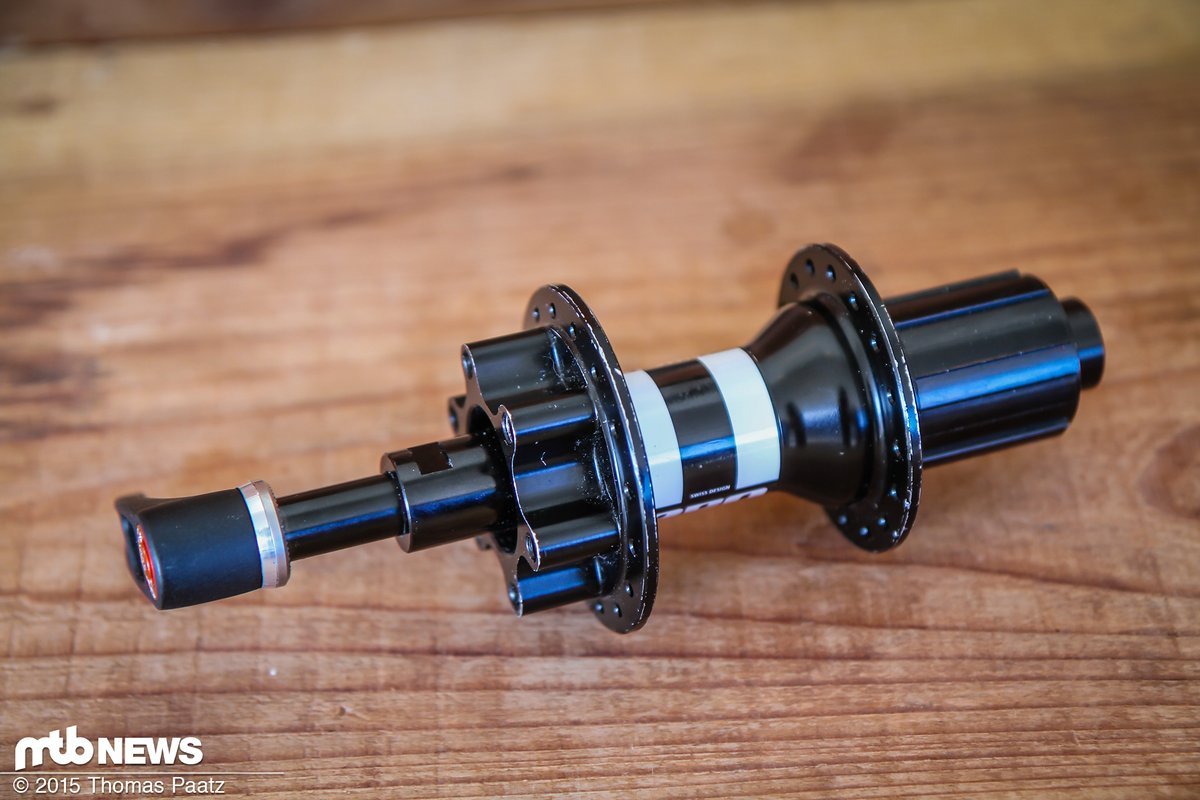

Dieses Ende steht nur dann über, wenn die Achse eingeschoben werden ist
# Dieses Ende steht nur dann über, wenn die Achse eingeschoben werden ist - für die Montage wird es zurück gezogen und in Position gehalten, so dass der Einbau denkbar einfach von statten geht
Prototyp einer entsprechenden Achse am Hinterrad
# Prototyp einer entsprechenden Achse am Hinterrad - die gezeigte Stellung wird durch eine Feder gehalten, die die Achse in Position schnappt sobald der Hebel in Richtung Nabe gedrückt wird

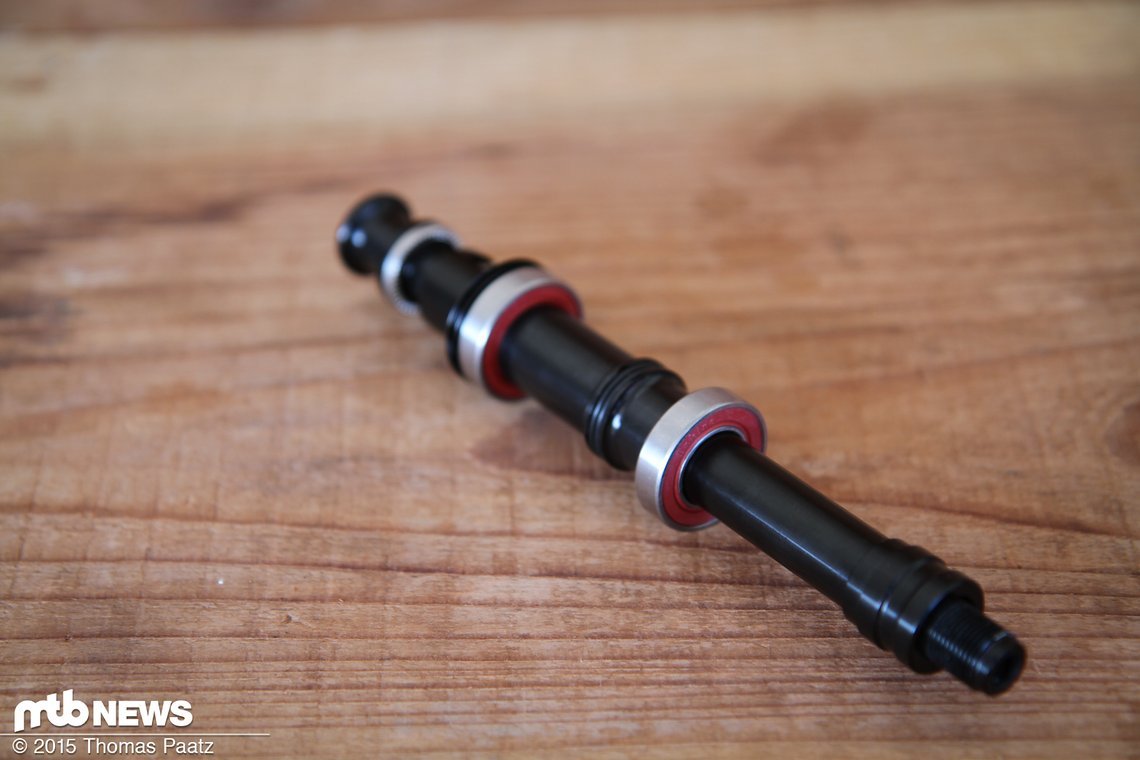

Das Innenleben der Achse ist theoretisch mit vielen Naben kompatibel
# Das Innenleben der Achse ist theoretisch mit vielen Naben kompatibel
